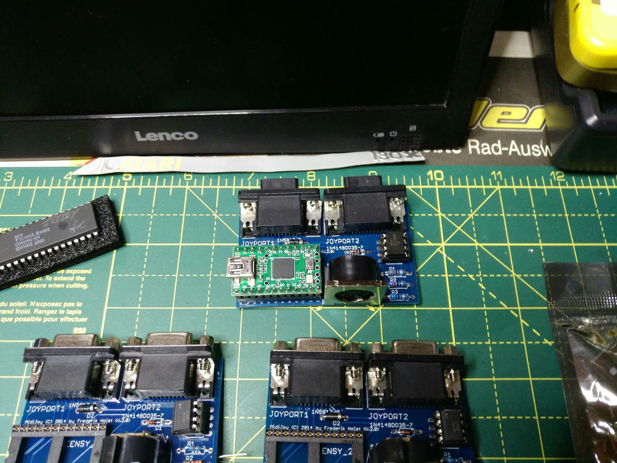

Das fertige Modul sieht dann am Ende so aus:

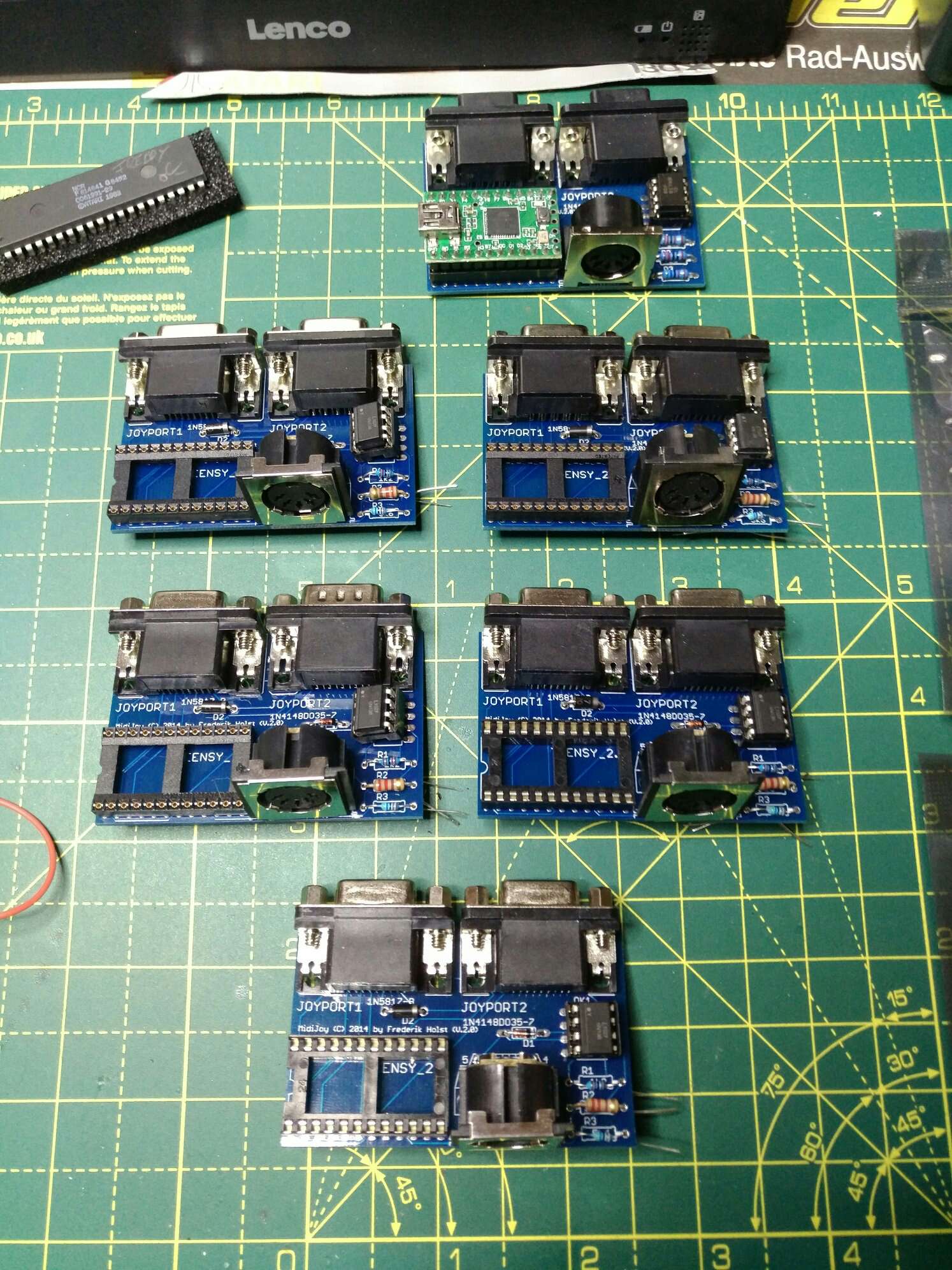

Ich hatte mal 6 Stück davon gebaut (und die Teensy´s geflasht), aber vier davon sind an ABBUC´iner damals weggegangen 😉, sodass ich nur noch zwei davon hier habe, die ich ungern weggeben würde 😉
